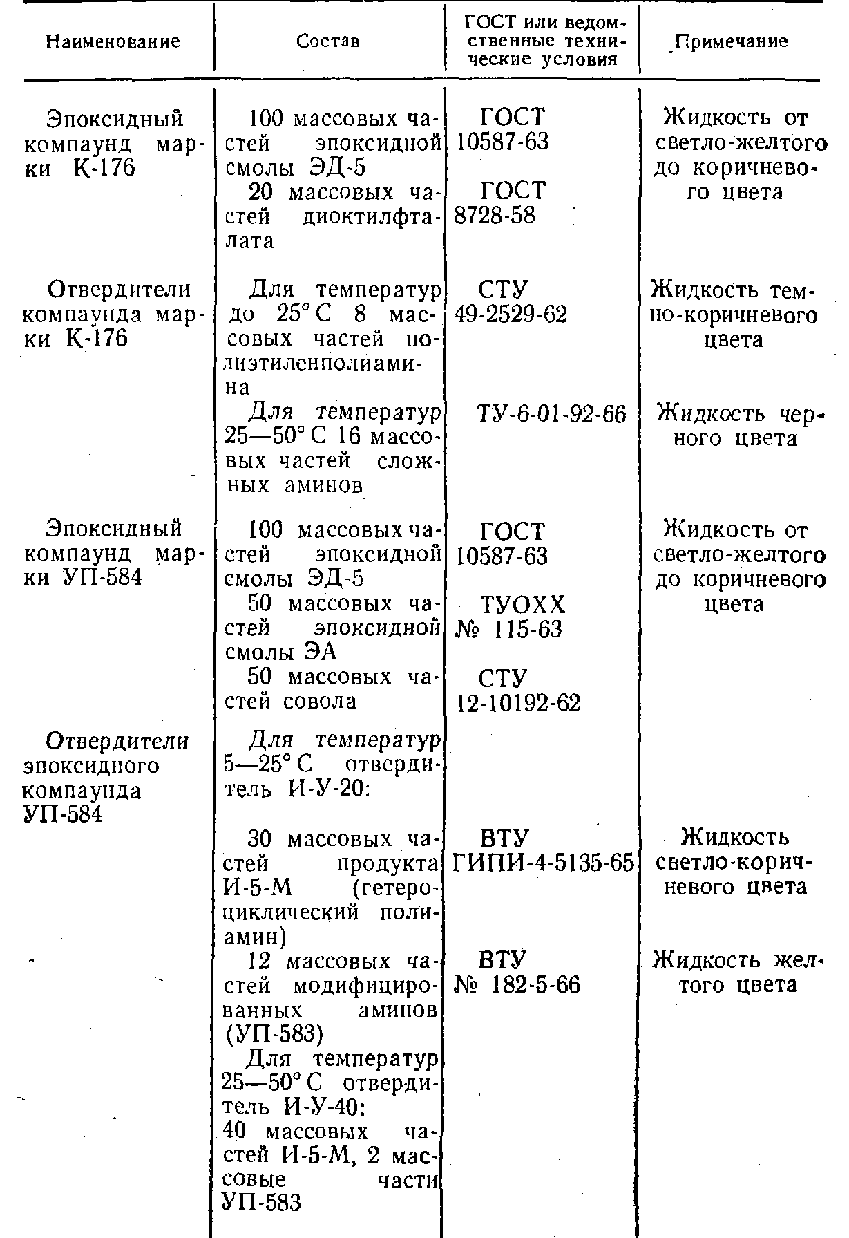

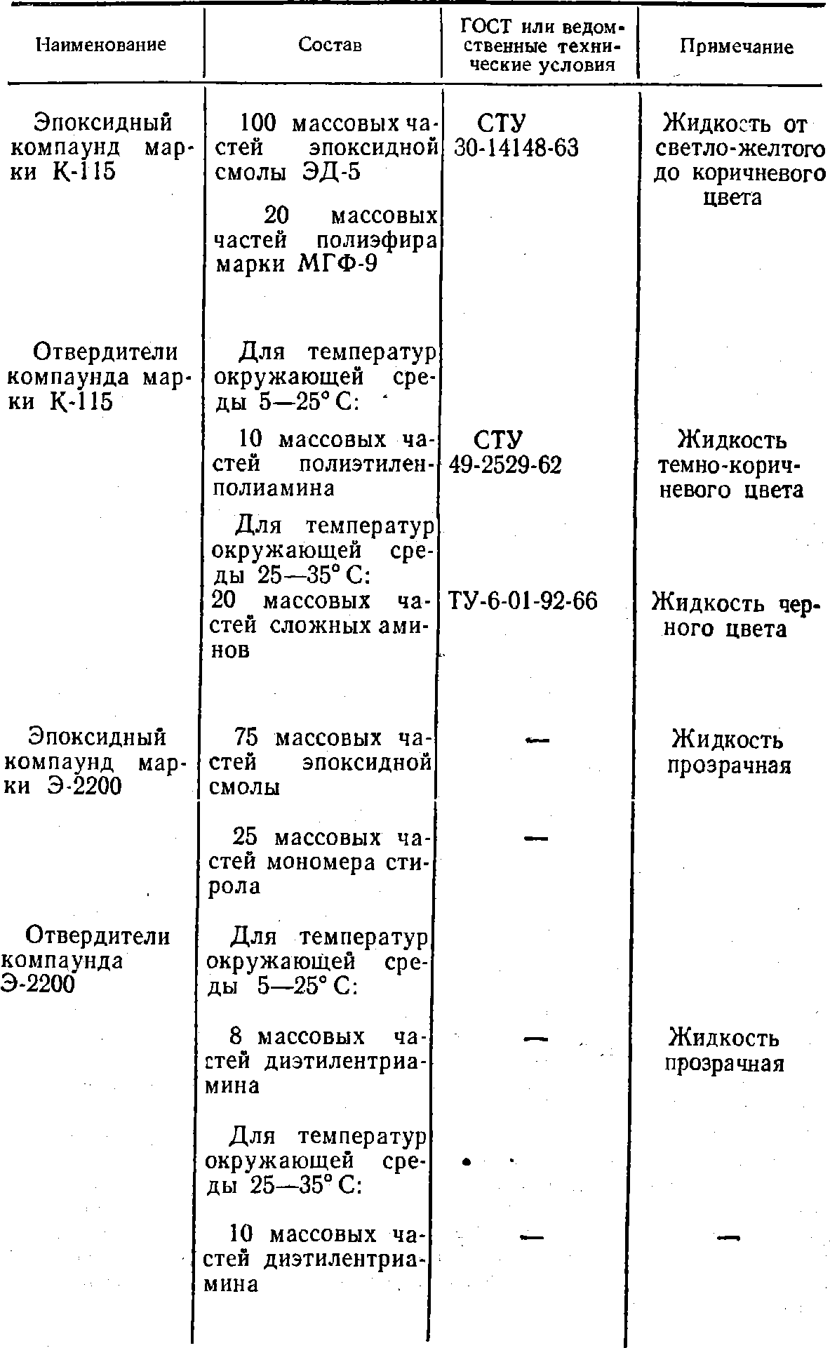

  1. Эпоксидные компаунды обладают высокими электроизоляционными свойствами, хорошей адгезией к большому числу материалов, достаточной механической прочностью, малой влагопроницаемостью и при отверждении отличаются малой усадкой. Для монтажа эпоксидных кабельных муфт и заделок для силовых и контрольных кабелей применяются эпоксидные компаунды УП-584, К-176 и К-115 отечественного производства, а также чехословацкий компаунд Э-2200. Составы указанных компаундов и отвердителей для них приводятся в табл. 2-57. Компаунды марок УП-584, К-176 и К-115 обладают более стабильными характеристиками, более теплостойки и менее токсичны по сравнению с компаундом Э-2200. Лучшим комплексом свойств обладают компаунды К-176 и УП-584.

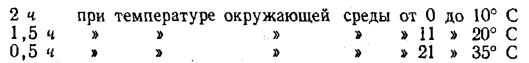

  2. После введения отвердителя эпоксидный компаунд пригоден к употреблению в течение:

Эпоксидные компаунды и их отвердители, применяемые для монтажа концевых и соединительных муфт и заделок силовых и контрольных кабелей
