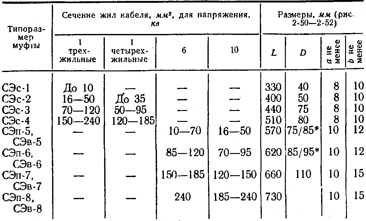

1. Эпоксидные соединительные муфты типа СЭ применяются в следующих исполнениях:
с эпоксидным корпусом, имеющим поперечный разъем в средней части, — СЭп (рис. 2-50) для кабелей 6—10 кВ;
с эпоксидным корпусом, имеющим продольный разъем в вертикальной плоскости, — СЭв (рис. 2-51) для кабелей 6—10 кВ;
с отливкой муфты в съемной металлической или пластмассовой форме — СЭс (рис. 2-52) для кабелей до 1 кВ.
  1. Выбор типоразмеров муфт типа СЭ в зависимости от напряжения кабеля и сечения его жил производится по табл. 2-82.

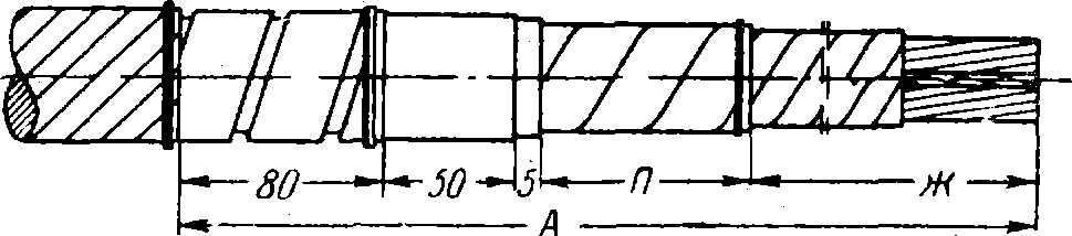

  1. Разделка концов кабелей для монтажа соединительных муфт выполняется согласно указаниям   § 2-19.  Выбор размеров разделки производится по табл. 2-83 и рис. 2-53.

Рис. 2-53. Разделка конца кабеля для монтажа соединительной муфты типа СЭ.

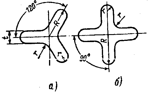

Рис. 2-54. Эпоксидные распорки муфт типа СЭ.
а — для трехжильных кабелей; б — для четырехжильных кабелей.

  3. Производится подмотка предварительно зачищенных ступеней брони и оболочки двумя слоями стеклоленты или киперной ленты с 50%-ным перекрытием с обильной промазкой каждого витка ленты эпоксидным компаундом. Такой же подмоткой заполняется зазор между местом соединения жил и заводской изоляцией. На изолированных участках жил устанавливаются распорки (табл. 2-84 и рис. 2-54) из эпоксидного компаунда. Распорки закрепляются бандажом из сухих суровых ниток.

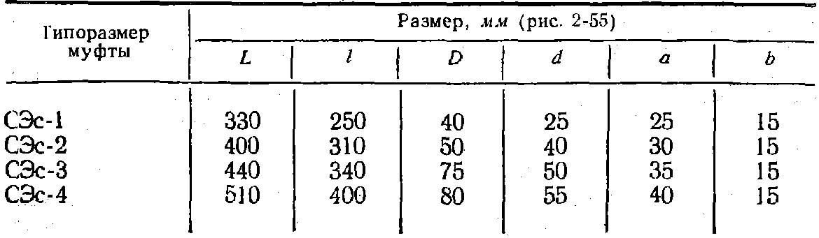

Рис. 2-55. Съемная форма для муфты типа СЭс.

Размеры съемных форм для муфт типа СЭс
10.           Технология монтажа муфт типов СЭв и СЭс аналогична технологии монтажа муфты типа СЭп. При монтаже муфт типа СЭс вместо эпоксидного корпуса используется съемная пластмассовая или металлическая форма (рис. 2-55 и табл. 2-85). Металлическая форма должна быть смазана до установки на место солидолом, техническим вазелином или трансформаторным маслом. После отверждения компаунда съемная форма снимается.
